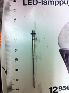

Kuva neulasta. Tosta ohjurista ei ole tietoa mikä se on mutta se on oikein päin. Tämä on edellisen omistan työnäyte. Vois olla tarpeellista hommata koko paketti(suutin+putki,neula+ohjuri) uudet kun ei tietoa mistä nämä on kerätty.
Nyt kun neulaa nostin yhden pykälän niin aluksi tussautteli putkeen mutta se loppui 5-10km jälkeen. Kulutuksesta en vielä osaa sanoa mitään. Tutkimukset tältä osin kesken.

Kun sitten säädät tuota lukkoprikkaa noissa urissa niin kun pudotat päälle sen valkoisesta kellanruskeaksi muuttuneen korin niin liikkuuko neula ylös alas kun painat koria sormella (sormi toimii kalvon jousena)? Neula saa liikkua ja pitää liikkua noin 0,5mm pystysuunnassa. Liikettä säädetään prikoilla. Alunperin muoviprikkoja päälle tai alle. Jos pistä keskiloven yläpäähän niin ajat pidempään välialuesuuttimella ja kulutus on pienempi. Jos taas siirrät lukkoprikkaa neulan kärkeä kohti suutin kanava aukeaa nopeammin ja kakkua koneeseen menee rivakammin suhteessa happeen ja seos rikastuu ja kulutus kasvaa.

Huomasin että neula liikkuu kun pidän sitä koria sormella. Liike on kyllä useamman millin. Kun se nyt toimii niin annan olla noin kunnes saan noita prikkoja. Kulutus tipahti nyt suunnilleen 6l-7l/100km tolla neulan laskulla ja seosruuvin fixauksella. Nythän se neulan asento on "jotain" kun se siellä heiluu kuin "hullun mu***u".
Jostain luin myös että se prikka ei saisi pyöriä? Syö ilmeisesti sen neulan uran huonoksi.
Nyt muuten pamauttaa putkesta käyntiin laittaessa eli ei ihan kunnossa ole.

Lukkoprikan päälle ja alle käy kyllä metalliprikatkin. Metalliprikat sais olla semmoisia ettei mahdu uraan. Muoviprikkoja voi tehdä itsekkin ohuesta valkoisesta hydtauliikka muoviputkesta määrämittaiseksi jolloin ei tarvitse kuin yhden. Eli hiomalla paksumpi prikka.

Aikaisempaan neula -asiaan:
Neula täytyy shimmata jollain menetelmällä "hallittuun tilaan"; 2mm holaus ei ole sellainen.
Tällä aika radikaali vaikutus normisti? käytettyyn ns. pinta/puolikaasuun.
Haarukoin asian arvailemalla siten että 1.neula ensin aika ylös=sokka alas=rikkaalla.
Jos kaupunki- tms pikkupyöritys ilman yskimistä niin seuraavaksi reissuun.
2.Kulutus maantiellä tars asettua 4-6l/100 välille; muuten on jotain taas pielessä.
Sain tuloksia 3-11! l/100km. Laiha yski/paksu savutti (ihan vitusti)
Tämä ilman suutinjumppaa joka tämän perusteella aika turhaa.
Viisaat kertoivat että jollain dynoilla näitä tehdään...
