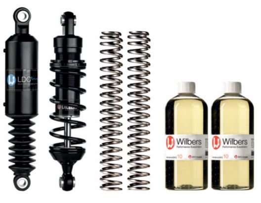

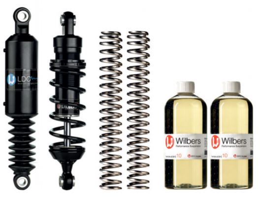

Asensin saksalaisen Wilbers Nivomat-paketin pyörään
- paketissa on epäsymmetrinen iskunvaimenninpari takana, joka säädettiin jo tehtaalla ilmoitettujen painojen ja käyttötarkoituksen mukaan
- mukana tuli niin ikään ilmoitettujen tietojen mukainen progressiivinen Zero Friction etujousipari
- Nivomat iskareissa on aivan uusinta 2017 tekniikkaa edustava automaattinen kuorman mukaan tapahtuva säätyminen, joka toteutetaan öljyn pumppauksella sisäisesti.
- nyt perä alkoi toimia täysin eleettömästi, juuri kuten pitääkin ja pomppiminen sekä heiluminen loppui kertalaakista
- ovh 1299 eur, sain vähän alennusta
5. 30500 km
Wilbers Zero Friction etujousien asennus
- jouset olivat silminnähden selvästi raskaammat, paksummat, lyhyemmät ja tiheämmät, kuin alkuperäiset
- kun niitä tarkasteli vierekkäin, tajusi todella millaiset lelut edessä ovat vakiona
- Ricor-vaimentimet jäivät paikoilleen, samoin vaihdoin edelleen 5W öljyt
- ensimmäinen tuntuma tallin lattialla asennuksen jälkeen oli käsittämätön - keula ei sukeltanut lainkaan jarrulla
- pieni pelko hiipi, että tuliko keulasta liian jäykkä
- 60 km koeajo kuoppaisesta hiekkatiestä moottoritien 130 mittarinopeuteen vakuutti, että ei tullut
- keula reagoi pieniin epätasaisuuksiin pehmeästi, mutta ei sukella minkäänlaisissa kuopissa tai jarrutuksissa
Nyt tiedän miltä Electran alustan pitää tuntua. Ja mitä sinne kannattaa laittaa. Alustalla on turha leikkiä. N. 1500 eur tässä tapauksessa on todella pieni raha, jos ajamisen pitää tuntua hyvälle ja pyörällä ollaan todella tien päällä.
Amerikkalainen lullatilulla-pehmeys on muuttunut vihdoin saksalaiseen jämäkkyyteen. Silti Electran matkustusmukavuus ei kadonnut, pyörä tuli vaan ratkaisevasti paremmaksi ja turvallisemmaksi ajaa. Onneksi ehdin hoitaa muutokset koeajot vielä tämän ajokauden aikana. Pitkä talvi välissä olisi tehnyt vertailun vaikeaksi.

Tällainen setti sinne tuli:
